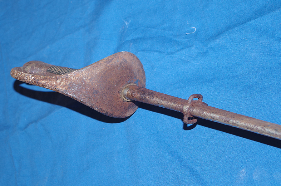

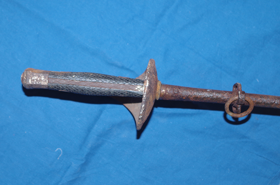

Me he hecho con otro Puerto Seguro, y ya son cuatro... :} Me parecen unos sables de lo más elegante...

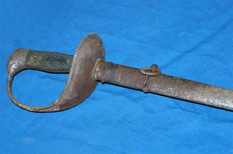

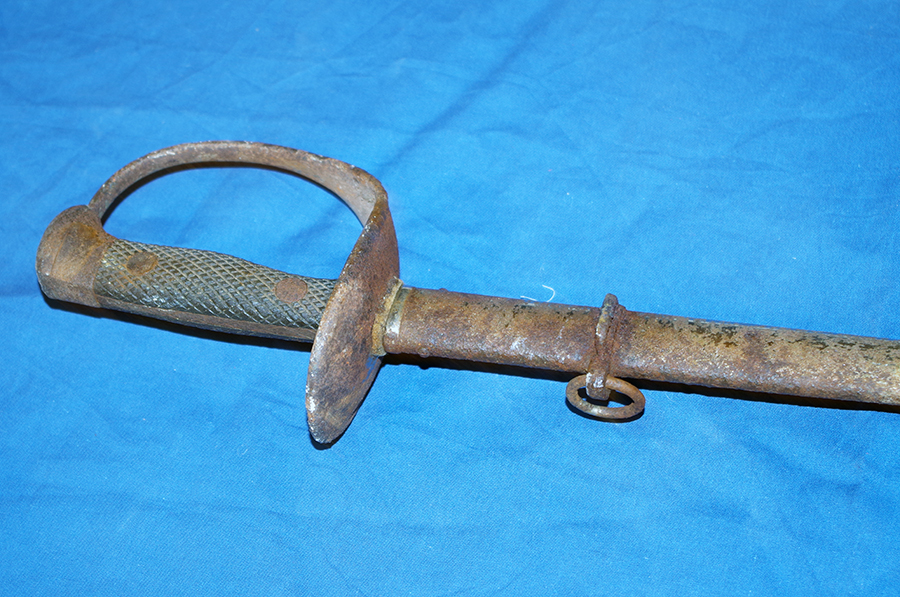

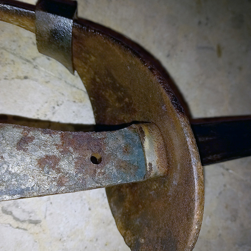

En este caso he conseguido un sable de oficial de infantería modelo 1909. Los otros dos que tengo similares (el tercero es de oficial según reglamento del 43) tienen la cazoleta de metal cromado, pero este la tiene de acero. Tampoco tiene nada grabado en la misma, ni águila ni nada, por lo que es el más antiguo de todos.
Eso sí, pese a estar entero y en relativo buen estado, tiene muchísimo óxido. No sé dónde lo habrán tenido... :-?

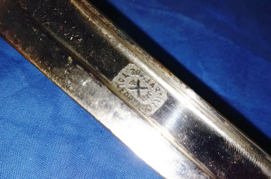

Eso sí, la hoja está impecable, y con su correspondiente sello de la fábrica de Toledo.

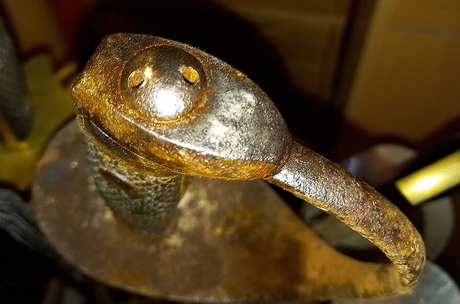

He visto que con un cepillo de acero en una dremel puedo ir quitando el óxido, pero es un trabajo muy pesado. Quería probar la técnica de sumergir la cazoleta en vinagre de manzana, pero para eso tengo que desmontarla y ahí tengo un problema.
Este tiene el tornillo con los dos agujeritos y no encuentro una herramienta con la que pueda quitarlo.
¿alguien tiene alguna sugerencia para desatornillarlo?¿qué herramienta se usa?

Yo tengo uno de esos y no se puede. El tornillo está muy duro y con los alicates no se puede hacer fuerza. Además los agujeros no son paralelos, sino que tienen inclinación hacia dentro, como en "V". Lo alicates entran rectos, en paralelo, y apenas puedes meter la puntita... :}
Creo que voy a tener que fabricar algo...o intentar quitar el óxido sumergiendo la cazoleta sin desmontar en vinagre.

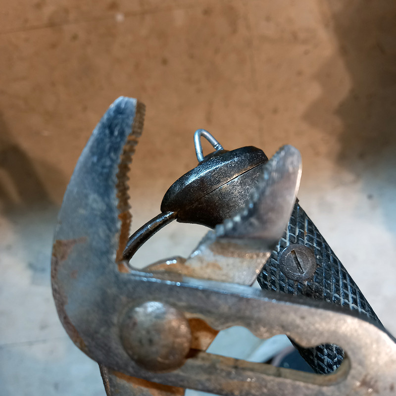

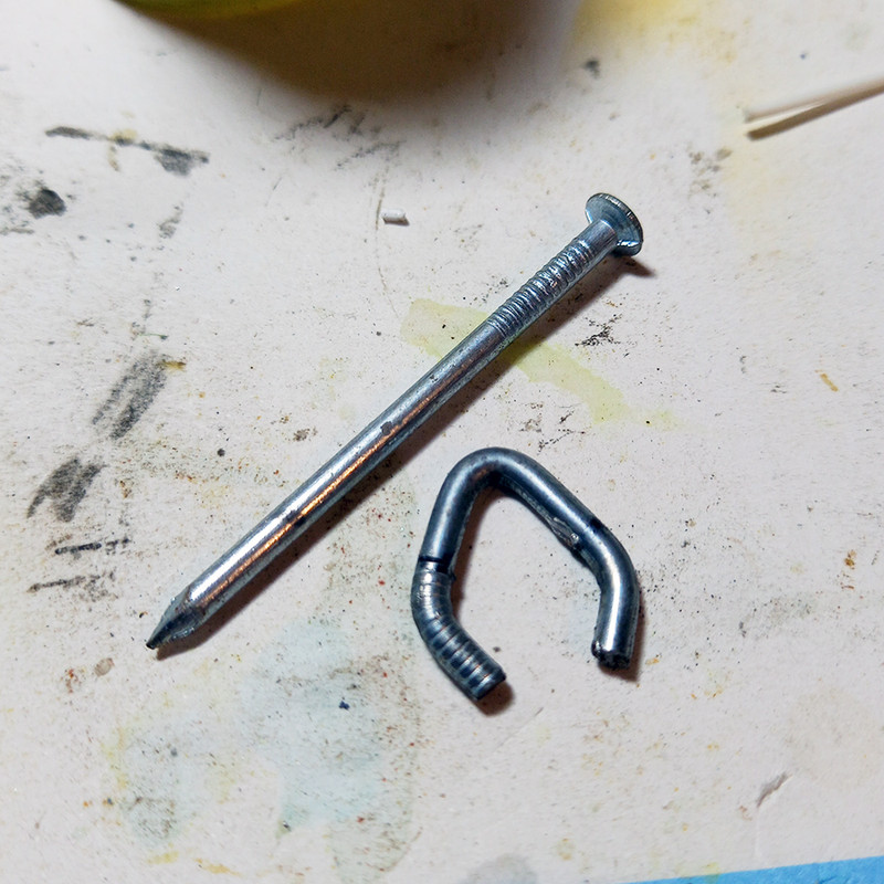

Bueno. Dado que no encuentro la jod... herramienta ni ninguna referencia a ella, he optado por fabricármela yo mesmo.  ::) Siempre pienso que, si algo es complicado, es porque no has dado con la solución fácil, que siempre existe. Así pues, lo más sencillo es un clavo!... doblado de la forma adecuada.
Con una simple llave mordaza, se ajusta cerrándolo ligeramente.
...y sujetando la anilla con esta misma llave, ya se puede desenrroscar. Le había estado dando con el famoso WD40, como comentaba el amigo lancelotsoyyo y, lo cierto, es que ha salido sin apenas hacer fuerza.

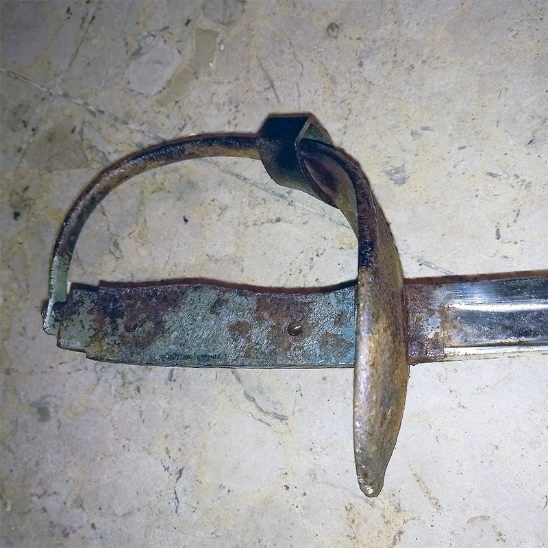

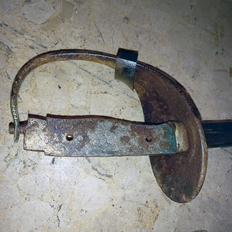

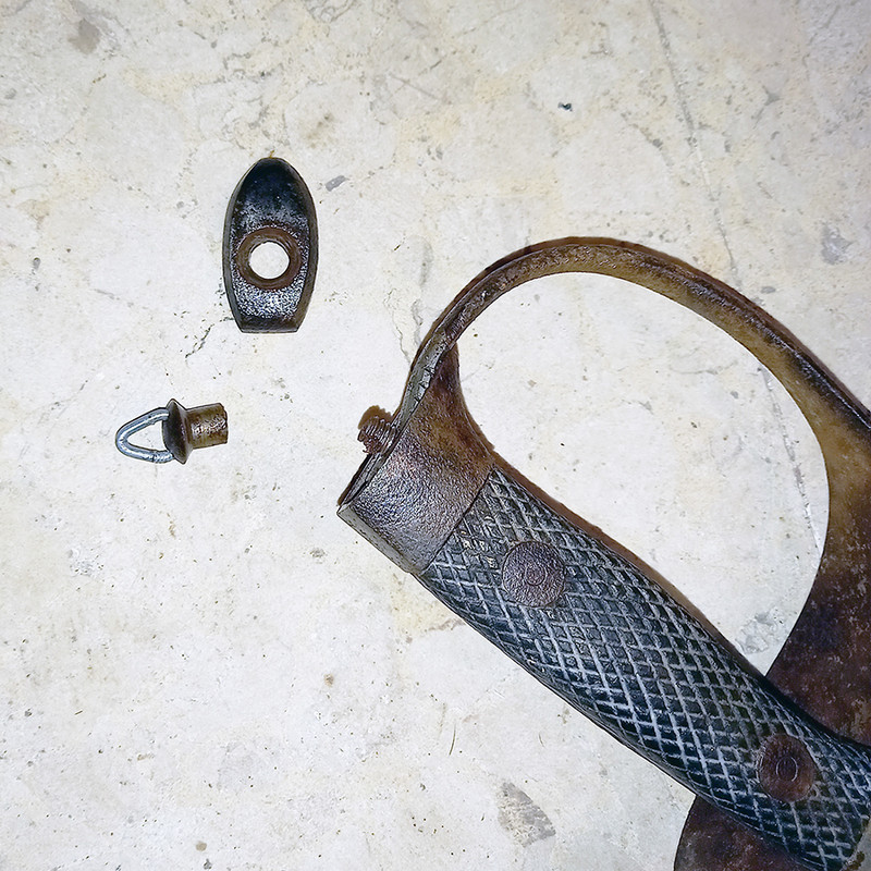

Así he podido quitar las cachas de madera.
Lo malo es que no puedo separar la cazoleta. Tiene un anillo sujeto por unos rebordes en ambos lados de la empuñadura y no sale a no ser que lo deforme (cosa que no pienso hacer).
De todas formas ya no está la madera, por lo que puedo meter toda la empuñadura en un bote con vinagre de manzana y dejarlo ahí un tiempo. Seguiremos informando...
